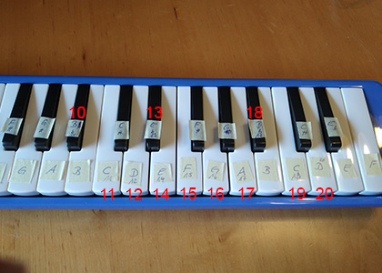

Die Melodica ohne den mitgelieferten Transportkoffer.
Ich habe mit dem Korg Stimmgerät die Töne ermittelt und die Tasten dann entsprechend beschriftet.
Da ich leider nicht wußte, welche Töne entsprechend zur Höffle passen, habe ich die Töne 10 - 20 kurzerhand zusätzlich mit dem Korg und der Höffle abgeglichen.
Nebenstehend mein Ergebnis.
Allerdings hatte ich nach meinem Ergebnis leichte Zweifel, die Reinhard aber aus dem Weg räumen konnte.
Die roten Zahlen sind die Töne (und damit Stimmzungen), die für die Trompeten benötigt werden.
