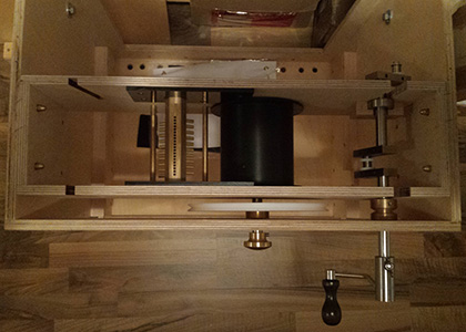

Der Steuerungskasten provisorisch eingebaut.
Komplett mit Spieltisch, Spule, Antriebsrad, Kurbel und Kurbelwelle.
Die zweite Lagerschale für das zweite, hintere Kugellager ist noch nicht aufgeschraubt. Und der Steuerkasten ist auch nur mit vier Schrauben befestigt. Eigentlich hält der Kasten durch die Messingröhrchen auch ohne Schrauben.

Der Steuerkasten fertig eingebaut im Gehäuse. Mit der fertigen Klappe.
Oben im Bild: Position der Klappe beim Lochbandeinlegen.
Unten im Bild: Position der Klappe mit der Rillenwelle auf dem Spieltisch.
Ich habe die Klappe wie in der Baubeschreibung gebaut. Bei vielen Selbstbaukollegen wird die Klappe immer mit Schrauben befestigt. Ich habe hier die in der Baubeschreibung angegebenen Lagerstifte verwendet. Auch wird meine Klappe nur von einer Messingstange zusammengehalten. Das funktioniert problemlos.
Dadurch, dass nur eine Stange verwendet wird, hat man viel Platz, um das Lochband auf die Aufwickelspule zu setzen.
Anfangs klemmte die Klappe beim Einlegen ein wenig, dann wurde von der Stange etwas abfefeilt. Was leider etwas zu viel war, trotz Sorgfalt. Als Ausgleich habe ich einfach ein Stück Papier zwischen Klappenrahmen und Achse mit eingeschraubt. Nun läuft die Rillenwelle superleicht. Am Auflagepunkt der Rillenwelle auf dem Spieltisch habe ich die beiden Klappenrahmen etwas ausgefeilt. Siehe im oberen Bildteil die beiden Enden der Rillenwelle.
